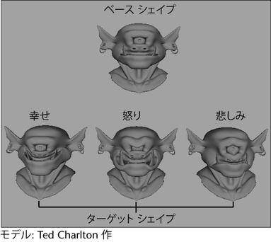

このツールを使って、頂点ごとにブレンド シェイプ ウェイトを設定できます。つまり、ベース シェイプ上にターゲット シェイプが与えるインフルエンスの程度を、よりきめ細かくコントロールできます。また、このツールにより、ターゲット シェイプごとにウェイトをペイントすることも、ターゲット シェイプをミックスしたり、部分的なターゲットを作成することもできます。

  3. シェイプ エディタ(Shape Editor)で、ウェイトをペイントするターゲット シェイプを選択し、そのウェイト スライダを 1 にドラッグします。
    ここでターゲット シェイプは、ベース オブジェクトのトポロジに対して 100% のインフルエンスを与えます。

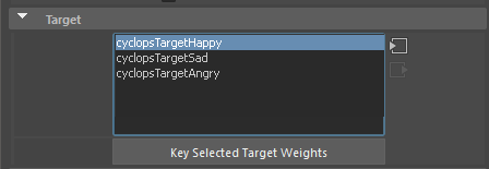

  5. ブラシ(Brush)セクションで、必要な不透明度(Opacity)を設定します。

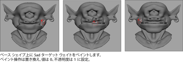

  6. ターゲット(Target)セクションで、ターゲット リストから、ベース シェイプ上にウェイトをペイントしたいターゲット シェイプを選択します。これは、シェイプ エディタ(Shape Editor)でウェイトを 1 に設定したターゲット シェイプと同じです。

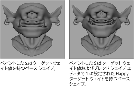

  7. ウェイトのペイント(Paint Weights)セクションで、値(Value)とペイント操作(Paint operation)ツール設定を調整し、選択したターゲット ウェイトをベース シェイプ上にペイントして、必要なデフォメーションを作成します。

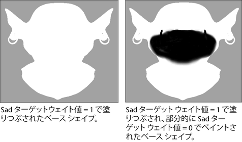

    既定では、ベース シェイプは値(Value) = 1 で塗り潰されています。
    値(Value) = 1 (フル インフルエンス)では、白色でペイントしたウェイトとして表示され、値(Value) = 0 (インフルエンスなし)では、黒色でペイントしたウェイトとして表示されます。他のすべての値(Value)設定は、さまざまな濃淡グレーとして表示されます。

    ブレンド シェイプ ウェイト ペイント ツール(Paint Blend Shape Weights Tool)設定のディスプレイ(Display)セクションで、カラー フィードバック(Color Feedback)とワイヤフレームの表示(Show Wireframe)をオフにすると、ベース シェイプにペイントしたブレンド シェイプ ウェイトの結果がさらによくわかります。

    • ブレンド シェイプ ウェイト ペイント ツール(Paint Blend Shape Weights Tool)設定で、ペイント済みブレンド シェイプ ウェイトにキー設定するターゲット シェイプをターゲット リストから選択してから選択したターゲット ウェイトにキーを設定(Key Selected Target Weights)ボタンをクリックします。
      このボタンによって、ターゲット リストで選択したターゲット シェイプのペイントしたブレンド シェイプ ウェイトをキー設定します。
