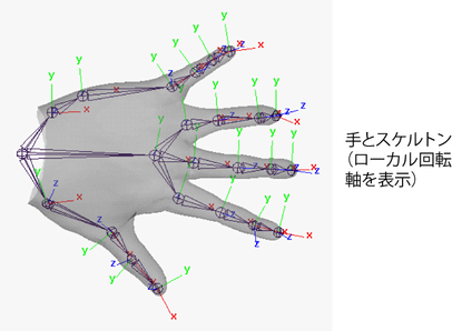

手のスケルトンとスムーズ スキンを作成する
		手のモデルを作成するとします。その手は、指や手のひらの部分のサーフェスのある NURBS サーフェスで構成されています。また、その手のスケルトンを作成し、スムーズ スキニングによってスケルトンに NURBS サーフェスをバインドするとします。

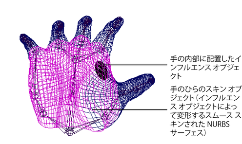

ポリゴン サーフェスをインフルエンス オブジェクトとして追加するには
- 手のひらのスキン オブジェクトを選択します(これは球によって変形するスムーズ スキンされた NURBS サーフェスです)。
- 球を選択します。
- スキン > スムーズ スキンの編集 > インフルエンスの追加(Skin > Edit Smooth Skin > Add Influence)を選択します。

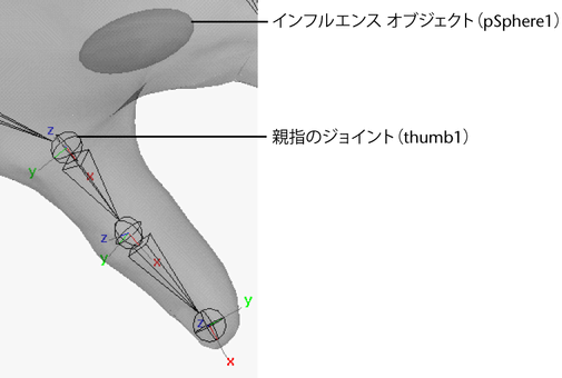

筋肉のふくらみ具合をこぶしの形状にリンクするには
ここで親指のジョイントの回転をインフルエンス オブジェクト(ポリゴン球)のスケーリングにリンクします。
- ドリブン キーの設定(Set Driven Key)ウィンドウ(キー > ドリブン キーの設定 > 設定(Key > Set Driven Key > Set))を開きます。
- thumb1 (親指のジョイント)をドライバ(駆動元)として読み込み、回転 Z (rotate Z)アトリビュートを選択し、チャネル ボックス(Channel Box)でアトリビュートを 0 に設定します。
- pSphere1 (インフルエンス オブジェクト)をドリブン(駆動先)として読み込み、スケール Y (Scale Y)およびスケール Z (Scale Z)アトリビュートを選択します。(スケール Y (Scale Y)およびスケール Z (Scale Z)は 0.7 のままにします。)
- キー(Key)をクリックします。
- チャネル ボックスで thumb1 の回転 Z (rotate Z)アトリビュートを -40 に設定します。
- チャネル ボックスで pSphere1 のスケール Y (scale Y)アトリビュートを 0.8 に設定します。
- チャネル ボックスで pSphere1 のスケール Z (scale Z)アトリビュートを 1 に設定します。
- キー(Key)をクリックします。

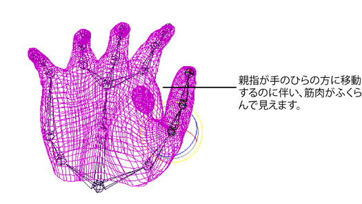

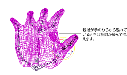

		これで親指が手のひらから離れているときには、筋肉が緩んで見えるようになります。
		しかし、親指を手のひらの方に回転すると、サーフェスがふくらみ、筋肉の活動をシミュレートします。
