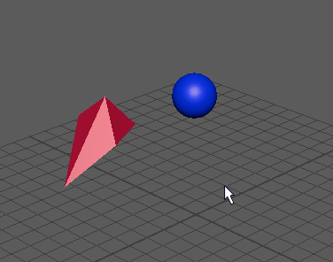

エイム コンストレイントを使用すると、オブジェクトが他のオブジェクトの方向を向くように、オブジェクトの方向をコンストレイントすることができます。エイム コンストレイントの一般的な使用方法としては、ライトまたはカメラの照準オブジェクトまたはオブジェクト グループに向けさせる場合があります。エイム コンストレイントの詳細については、「エイム コンストレイント」を参照してください。
エイム コンストレイントを作成する場合は、最初にコンストレイント オプションを設定してからエイム コンストレイントを作成するか、または現在のコンストレイント オプションを使用してすぐにコンストレイントを作成することができます。
既定のコンストレイント オプションでは、オブジェクトがそのローカルな正の X 軸が対象の方を向くようにコンストレイントすることができます。
