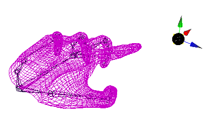

エイム ベクトル
エイム ベクトルを使用すると、コンストレイント対象オブジェクトがターゲット ポイントの方向を常に向くようになります。エイム ベクトルはコンストレイント対象オブジェクトのピボット ポイントから始まり、常にターゲット ポイントの方向を向いています。
オブジェクトがどのように回転してターゲット ポイントの方向と一致するかは、エイム ベクトルがオブジェクトのローカル空間を基準にしてどのように定義されているかによって決まります。たとえば、既定では、エイム ベクトルはローカルな正の X 軸と同じ方向を向くように定義されています。したがって、既定では、コンストレイント対象オブジェクトのローカルな正の X 軸はターゲット ポイントの方向を向くことになります。
オブジェクトがどのように回転するかはエイム ベクトルによって制御されているわけではないので、エイム ベクトル自体は、オブジェクトを完全にコンストレイントすることはありません。エイム ベクトルに沿って回転しているオブジェクトの方向はアップ ベクトルとワールド アップ ベクトルによって制御されます。
アップ ベクトルは、エイム ベクトルに沿って回転しているコンストレイント対象オブジェクトの方向を制御します。エイム ベクトルと同様に、アップ ベクトルもコンストレイント対象オブジェクトのローカル空間を基準にして定義されます。既定では、アップ ベクトルはシーンのワールド空間を基準にして定義されるワールド アップ ベクトルと同じ方向を向きます。アップ ベクトルは、それ自身をできるだけワールド アップ ベクトルの方向に一致させることによって、コンストレイント対象オブジェクトをエイム ベクトルの周囲で方向付けます。
ターゲット オブジェクトを移動すると、コンストレイント対象オブジェクトのエイム ベクトルがターゲット ポイントの方向に向くようになり、それによってコンストレイント対象オブジェクトが方向付けられます。それと同時に、コンストレイント対象オブジェクトはアップ ベクトルに従ってエイム ベクトルに沿うように方向付けられます。
たとえば、既定では、アップ ベクトルはローカルな正の Y 軸と同じ方向を向くように定義されています。コンストレイント対象オブジェクトのローカルな正の X 軸は、既定のエイム ベクトルによってターゲット ポイントの方向を向きます。同時に、オブジェクトのローカルな正の Y 軸は、オブジェクトのアップ ベクトルによってワールド アップ ベクトルと同じ方向を向きます。エイム ベクトルとアップ ベクトルは、コンストレイント対象オブジェクトの方向をコンストレイントするために共同で機能します。
既定では、アップ ベクトルはワールド アップ ベクトルの方向にできるだけ一致し続けようとします。しかし、ワールド アップ ベクトルの機能はさまざまな方法で制御することもできます。たとえば、ワールド アップ ベクトルをワークスペースのワールド空間を基準にして定義する(既定値)代わりに、他の何らかのオブジェクトのローカル空間を基準にして定義することもできます。このようなオブジェクトをワールド アップ オブジェクトと呼びます。
