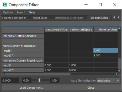

コンポーネント エディタ(Component Editor)
コンポーネント エディタ(Component Editor)を開くには
コンポーネント エディタ(Component Editor)で、オブジェクトの個々のコンポーネントまたは関連する一連のコンポーネントの数値を表示および編集することができます。これは、次のような値を微調整する場合に役立ちます:
個々のコンポーネントはスプレッドシートの行になります。コンポーネントの値またはインフルエンスは列になります。
注: コンポーネント エディタ(Component Editor)は複数のスキン クラスタをサポートしますが、総量(Total)列には頂点のすべてのウェイトの量のみが表示されます。たとえば、2 つのスキン クラスタがある場合、総量(Total)列には 2.0 と表示されます。
目的 手順
オブジェクト上のコンポーネントを編集する。
オブジェクトを選択して、ウィンドウ > 一般エディタ > コンポーネント エディタ(Window > General Editors > Component Editor)を選択します。
異なるコンポーネント タイプ、またはインフルエンスを表示する。
コンポーネント エディタ(Component Editor)ウィンドウの上部にあるタブをクリックします。
セルに値を入力する。
同じ値を入力するセルをすべて選択してから、値を入力するか、ウィンドウの下部にあるスライダを使用します。
1 つまたは複数のセル、行、列またはこれらを組み合わせて選択することができます。
常に現在の選択項目を表示するモードと、手動で選択項目を更新するモードの間で切り替える。
コンポーネント エディタ(Component Editor)で、リスト > 自動更新(List > Auto Update)をオン/オフにします。
自動更新(Auto Update)をオフに設定している場合は、コンポーネントのロード(Load Components)ボタンを使用してウィンドウを更新し、現在の選択項目を表示します。
セルの小数点の精度を変更する。
リスト > 桁数の変更(List > Change Precision)を選択します。
