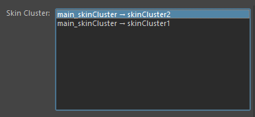

スキン クラスタ(Skin Cluster)領域のスキン ウェイトのコピー(Copy Skin Weights)とスキン ウェイトのミラー(Mirror Skin Weights)
スキン ウェイトのコピー(Copy Skin Weights)ツールとスキン ウェイトのミラー(Mirror Skin Weights)ツールでは、スキン クラスタの設定が若干異なり、ソース(Source)列とターゲット(Target)列を含むクラスタ リストで、コピーまたはミラーするクラスタを選択できます。詳細については、「スムーズ スキン ウェイトをコピーする」と「スムーズ スキン ウェイトをミラーする」を参照してください。
スキン クラスタ(Skin Cluster)リスト
スキン クラスタ(Skin Cluster)リストには、ソース(Source)列とターゲット(Target)列があります。
スキン クラスタ(Skin Cluster)領域では、複数のスキン クラスタが適用されているジオメトリ上の個々のスキン クラスタを制御できます。
ジオメトリをクリックすることで選択すると、そのジオメトリに基づいて、スキン クラスタのリストが以下のように更新されます。
このリストには、選択したジオメトリ上のスキン クラスタが表示されます。
注: スキン クラスタ(Skin Cluster)が選択されていない場合、このリストは空のままです。ジオメトリを選択して、リストを更新します。
リストの一番上に、最近追加したスキン クラスタが表示されます。
ソース(Source)
コピー/ミラーするスキン クラスタを選択します。
ターゲット(Target)
コピー/ミラーしたアトリビュートが適用されるスキン クラスタです。
