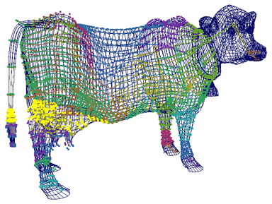

  8. 他のリジッド スキン ポイント セットにポイントを加えるには、最初にリジッド スキン ポイント セットのジョイントを選択します。現在セットに含まれているポイントは黄色で表示されます。次に、前の手順と同じように、 キーを押しながら追加するポイントをクリックします。
