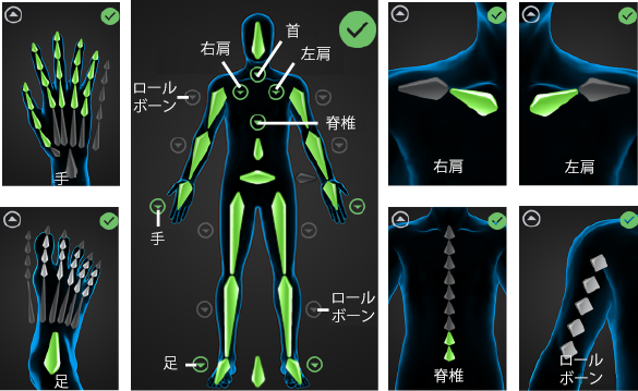

キャラクタ(Character)のメイン ビューは HumanIK ノードを図式化して配置し、二足歩行の各ボーンの配置を示します。キャラクタの構造を視覚的にマップするツールが用意されており、スケルトン定義のステータスのフィードバックを得ることができます。ヘルプの「HumanIK キャラクタの構造」トピックも参照してください。
異なるボディ パーツにボーンを追加するために、詳細ビューに切り替えることができます。特定のボディ パーツのビューに切り替えるには、円で囲まれた矢印ボタン

確認ステータスのインジケータは、キャラクタ(Character)ビューの右上に表示されます。
有効 | スケルトン定義は有効です。 |
警告 | 確認ステータスのエラー メッセージ フィールドで、キャラクタ上で注意が必要な領域についての情報を参照します。
黄色の記号は、マップされたボーンの位置が正しくないことを示すことがあります。たとえば、ロール ボーンを回転した結果、X 軸の向きを指さなくなっている場合です。キャラクタ(Character)ビューも更新され、位置から外れているボーンがハイライトされます。 |
無効 | スケルトン定義は無効です。必須ボーンが欠落していない、または複数のボーンが位置から外れています。 |
