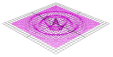

波形デフォーマを作成するには
  1. プレーンを選択した状態でプレーンに次のような作成オプションを設定し、波形デフォーマを作成します。
    • 最小半径(Min Radius):0
    • 最大半径(Max Radius):1
    • 振幅(Amplitude):0.2
    • 波長(Wavelength):0.4
    • ドロップオフ(Dropoff):1
    • オフセット(Offset):0

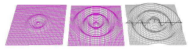

結果は次のようになります。
次に、フレーム 1、10、20 にキーを設定します。

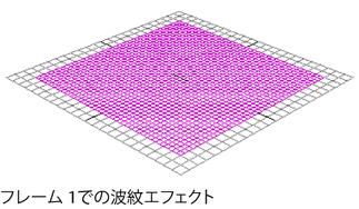

フレーム 1 で波紋にキーを設定するには
  1. タイム スライダ(Time Slider)でフレーム 1 を選択します。
  2. チャネル ボックス(Channel Box)で、wave1 のアトリビュートを次のように設定します。
    振幅(Amplitude)
    0.0
    最大半径(Max Radius)
    0.1
  3. wave1 のすべてアトリビュートにキーを設定します。

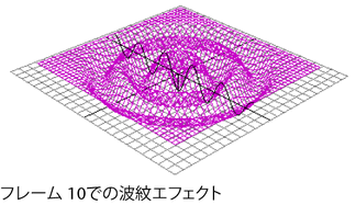

フレーム 10 で波紋にキーを設定するには
  1. タイム スライダ(Time Slider)でフレーム 10 を選択します。
    • 振幅(Amplitude): -0.2 (負の値により最初に生成した波紋が静まります)
    • ドロップオフ位置(Dropoff position):0.5
    結果は次のようになります。

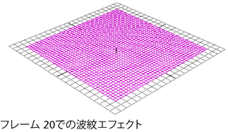

フレーム 20で波紋にキーを設定するには
  1. タイム スライダ(Time Slider)でフレーム 20 を選択します。
    • 最小半径(Min Radius):1
    • 振幅(Amplitude): -0.1
    結果は次のようになります。
