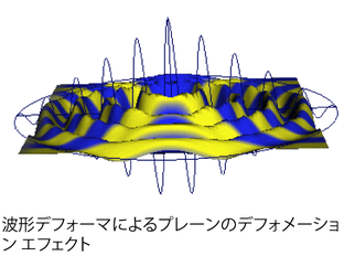

波形デフォーマはサイン デフォーマに類似しています。サイン デフォーマの正弦波は、デフォーマのローカルな Y 軸に広がり、X 軸に沿って振幅します。一方、波形デフォーマの正弦波は、デフォーマのローカルの X 軸と Z 軸に広がり、Y 軸に沿って振幅します。波形デフォーマでは、ハンドルを操作して波形エフェクトの範囲、振幅、波長を直感的に制御することができます。
波形デフォーマは、円形に広がる正弦波に基づいてオブジェクトを変形して、波紋のエフェクトを作成します。ここで例を使って検討したい場合は、波形デフォーマの例を参照してください。
