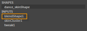

変形可能なベース オブジェクトのヒストリ(履歴)内におけるブレンド シェイプ ノードのヒストリ順序を指定します。ほとんどの場合、[自動](Automatic)(既定値)を選択して、Maya にブレンド シェイプ ノードを配置する場所を計算させることができます。特定のタスクを実行して、オブジェクトのヒストリ内のどこにブレンド シェイプ ノードがあるべきか分かっている場合以外は、順序を変更する必要はありません。
既定の推奨される設定です。Maya は、選択されているオブジェクトに現在接続しているデフォーマに基づいて、オブジェクトのヒストリ内のブレンド シェイプ ノードを配置する場所を決定します。ブレンド シェイプ ノードは、プリデフォメーション(Pre-deformation)またはポストデフォメーション(Post-deformation)オプションを使用して配置されます。
基本的には、シェイプ インバーターはシェイプを反転することによってスキニングの前にブレンド シェイプを追加できようにします。これにより、スキニングでメッシュを変形した後でも適切な結果が得られるようになります。
ブレンド シェイプ デフォーマは、スキンされたキャラクタにデフォメーションを作成するために使用されます。プリデフォメーション(Pre-deformation)によって、ブレンド シェイプ デフォメーションのエフェクトがスキンによって生じる前に確実に発生するようになります。これを行うための詳細については、「プリスキニング補正シェイプを作成する」を参照してください。
オブジェクト ヒストリ内にノンリニア デフォーマ(ベンド、フレア、サイン、スカッシュ、ツイスト、波形)または次のデフォーマ(ラティス、ラップ、シュリンクラップ、ワイヤ、リンクル、、ソフト修正、スカルプト、テクスチャ、ジグル、ポイント オンカーブ)がある場合、プリデフォメーション(Pre-deformation)オプションを使用しないでください。これは、これらのデフォーマのエフェクトがシェイプ インバータでサポートされていないためです。ブレンド シェイプ デフォーマの結果は、ブレンド シェイプ後にそれらが評価されるときには修正されません。
ただし、このケースでプリデフォメーション(Pre-deformation)オプションを使用する必要がある場合、最適なソリューションは、デフォーマ ノードのアトリビュートの影響なし(Has No Effect)オプションを選択するか、デフォーマのエンベロープ(Envelope)アトリビュートの値を 0 (影響なし)に設定して、すべてのサポートされないデフォーマをオフにすることです。
Maya は、選択したオブジェクトの他のすべてのデフォーマの後に評価されるようにブレンド シェイプ ノードの位置を決めます。オブジェクトのヒストリで、BlendShape ノードは他のすべてのデフォーマよりも上で、オブジェクトのシェイプ ノードの直下に配置されます。
ポストデフォメーション(Post-deformation)シェイプは主に、スキニングされたキャラクタの補正シェイプのスカルプトに使用されます。詳細については、「ポストスキニング補正シェイプを作成する」を参照してください。これらのターゲット シェイプは接線空間(Tangent Space)または座標変換空間(Transform Space)タイプである必要があります(「ブレンド シェイプ ターゲットの追加オプション」を参照してください)。
ポストデフォメーション(Post-deformation)の順序は、スキン デフォメーションのエフェクトが計算された後に補正シェイプが評価されるようにするので、デルタが小さくなり、デフォメーションは通常、プリデフォメーション(Pre-deformation)シェイプよりもスムーズになります。
Maya は、デフォーマをスタック内の変形可能なオブジェクトのシェイプ ノードのすぐ後に配置するので、デフォーマは他のデフォーマの後に評価されます。
