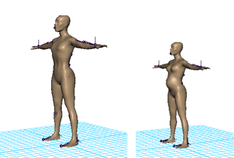

キャラクタを別のシーンへ読み込み
		ウェイト マップを別のシーンのスムーズ スキンしたサーフェスに読み込んで、そのスキンを 1 番目のサーフェスと同様に変形させることができます。2 番目のシーン内にあるサーフェスは、UV 方向がオリジナルのサーフェスと同じでなければなりませんが、以下の点はオリジナルのサーフェスと異なっていても構いません。
