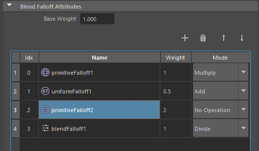

新しい割り当てを追加(Add New assignment) 、割り当てを除去(Remove assignment) 、上へ移動(Move Up) 、および下へ移動(Move Down) アイコンを使用して、テーブル内の減衰エフェクトを整理します。
行を右クリックして、新しい減衰を追加するか、既存の減衰を割り当てます。

ブレンド ウェイト(Blend Weight)テーブル
減衰エフェクトを整理してブレンドするには、ブレンド ウェイト テーブルを使用します。
Idx
ブレンド配列内の減衰インデックス(配置)。減衰の順序を並べ替えるには、上へ移動(Move Up) アイコン、および下へ移動(Move Down) アイコンを使用します。
名前(Name)
ブレンドするデフォーマの減衰エフェクトの名前。
ウェイト(Weight)
デフォーマの減衰エフェクトのウェイト値。
ウェイト(Weight)フィールドを右クリックすると、キーの設定やウェイトのロックを実行できるほか、新しいエクスプレッションやテクスチャを作成することもできます。

モード(Mode)
ブレンドの適用方法を記述するモード。詳細については、以下の「ブレンド モード」を参照してください。

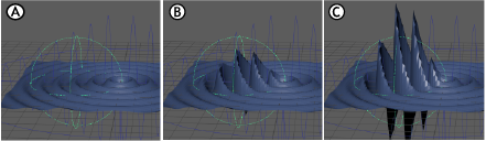

プリミティブ減衰に適用した追加モード: A. 0 に設定、B. 10 に設定、C. 25 に設定
