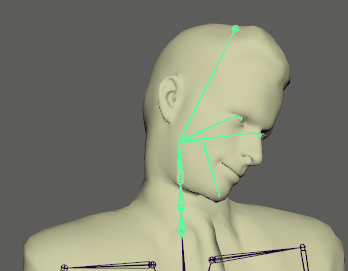

首のモーションの削減
首のモーションの削減(Neck Motion Reduction)スライダを 100% から 0% に移動します
キャラクタのボディから首に転送される動きの量を減らすことができます。首のモーションの削減(Neck Motion Reduction)は、不十分なキャプチャ データからモーションを作成する場合に便利です。
首のモーションの削減(Neck Motion Reduction)スライダは、キャラクタの首と胸の間の動きを平均化することによって機能します。
  • 0%: 移動のモーションを削減しません。
  • 50%: 移動の半分を転送して、モーションを削減します
  • 100%: 首は胸からあらかじめ決められた距離だけ離れた位置に移動します。ボディから首にモーションが転送されないため、モーションはぎこちなく、不自然です。
