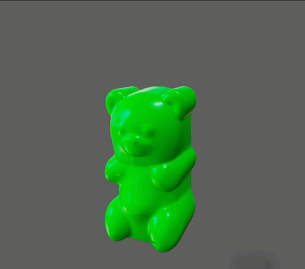

ジグル デフォーマを使用すると、移動、加速/減速するときにサーフェスやカーブのポイントが揺れるようにすることができます。
ジグル デフォーマは、クマの形をしたグミがゼラチンのように振動する様子をシミュレートします
たとえば、以下のようなエフェクトを作成できます。
特定のポイントやオブジェクト全体に対してジグルを適用できます。ジグル デフォーマの場合は、ポイントとは、CV、ラティス ポイント、ポリゴン サーフェス/サブディビジョン サーフェスの頂点を意味します。
