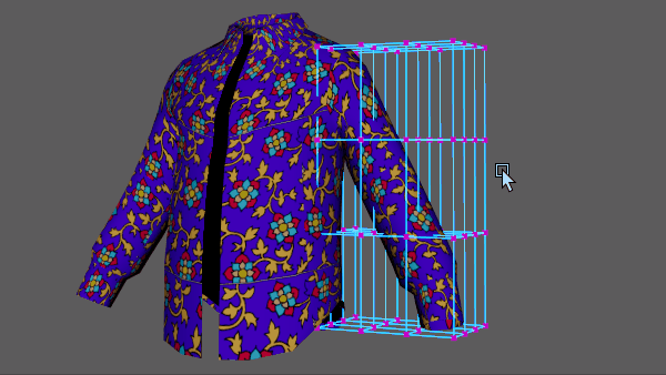

モデルのシェイプに使用するラティス デフォーマ
