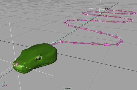

ワークフロー例: 高度なスプライン IK ツイスト コントロールを使用して蛇をアニメートする
スプライン IK を持つ蛇のキャラクタが、森のような床面をずるずると滑るように動いています。この蛇は、NURBS カーブを移動し、回転することによって操作されます。NURBS カーブは、カーブの先端(頭部)と末端(尾)がコントロール オブジェクト(このサンプルでは、ロケータ)によって駆動されています。
  1. 蛇のキャラクタのスプライン IK ハンドルを選択します。
    スプライン IK ハンドルは、蛇のスケルトンの最初のジョイントで開始し、最後のジョイントで終了します。一方、NURBS カーブはすべてのジョイントとボーンを通過して描画されます。

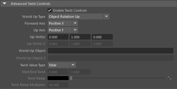

  2. アトリビュート エディタ(Attribute Editor)で、ikHandle ノードを選択します。
  3. IK ソルバ アトリビュート(IK Solver Attributes)の高度なツイスト コントロール(Advanced Twist Controls)サブセクションを開き、ツイスト コントロールの有効化(Enable Twist Controls)をオンに設定します。
    高度なツイスト コントロール(Advanced Twist Controls)アトリビュートが表示されます。
  4. ワールド アップ タイプ(World Up Type)をオブジェクト回転アップ(開始/終了)(Object Rotation Up (Start/End))に設定します。
  5. アップ軸(Up Axis)と前方軸(Forward Axis)のドロップダウン リストから、それぞれ正 X (Positive X)と正 Y(Positive Y)を選択します。
    蛇のジョイントの開始ジョイントと終了ジョイントのアップ ベクトルが NURBS カーブの駆動に使用するロケータの X 軸と Y 軸に固定されます。
    注: 前方軸(Forward Axis)アトリビュートとアップ軸(Up Axis)アトリビュートは、アップ ベクトル(Up Vector)フィールドで指定されたアップ オブジェクト ベクトルに位置合わせされるローカル ジョイントの軸を指定します。
  6. ワールド アップ オブジェクト(World Up Object)フィールドに頭部のロケータの名前を入力し、ワールド アップ オブジェクト 2 (World Up Object 2)フィールドに尾のロケータの名前を入力します。
    ロケータの正の Y 方向は、蛇のスケルトン内にあるジョイントのアップ ベクトルの計算に使用します。
    注: アップ ベクトル(Up Vector)およびアップ ベクトル 2 (Up Vector 2)フィールドで、ジョイントの特定のベクトルのオフセットを指定することができます。
  7. 頭部のロケータを選択して、移動します。
    蛇のスケルトン内にあるすべてのジョイントとノードが移動します。また、ジョイントとボーンが操作オブジェクトの方向を反映するようになっていることに注意してください。
