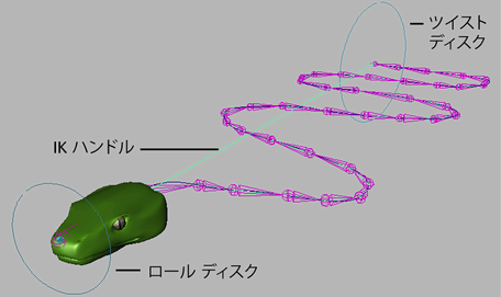

尾、触手、ヘビ、首、脊椎、および類似のオブジェクトの長くて曲がったジョイント チェーンをポーズ設定し、アニメートするには、スプライン IK ハンドルを使用します。
スプライン IK ハンドルでは、NURBS カーブを使用して、ジョイント チェーンのポーズを設定することができます。カーブを操作すると、ハンドルのスプライン IK ソルバは、それに応じてチェーン内のジョイントを回転させます。
スプライン IK ハンドルの操作に関するヒントも参照してください。
詳細については、「回転プレーン IK ソルバ」トピックの「ツイスト円形」の説明を参照してください。
ロール円形は、スプライン IK ジョイント チェーン全体をローリングまたは回転するために使用するマニピュレータです。ロール円形は、常にスプライン IK ハンドルの開始ジョイントにあります。ロール円形は、回転円形と極ベクトルに似ています。詳細については、「IK ハンドル」を参照してください。
高度なツイスト コントロール(Advanced Twist Controls)アトリビュートを使用して、チェーン内のジョイントのローカル回転を、固定ワールド空間のベクトルにコンストレイントすることができます。このベクトルは、スプライン IK の NURBS カーブの方向です。たとえば、高度なツイスト コントロール(Advanced Twist Controls)を使用して、蛇のキャラクタ、二足歩行のキャラクタの脊椎、またはコイルのスプリングの動きを安定させることができます。また、チェーンに沿ったツイストを微調整して、ツイスト アトリビュートによって、ジョイントにさらにツイストを追加することができます。

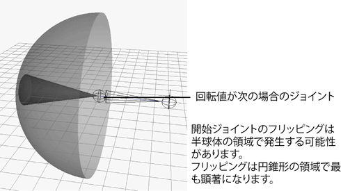

スプライン IK ジョイント チェーンの開始ジョイントは、スプライン IK カーブやその CV を移動または回転したとき、またはカーブに沿ってジョイント チェーンをスライドさせたときに、逆転(反転)する場合があります。反転は、スプライン IK ソルバによる計算の正常な結果です。
ジョイントの反転は、ジョイントの方向を回転値 0 から 90 度以上回転させたときに発生します。ジョイントの回転値が 0 となるのは、ジョイントの回転 X (Rotate X)、回転 Y (Rotate Y)、回転 Z (Rotate Z)値が(親ジョイントの回転値を基準にして)ゼロになるような位置です。反転は、ジョイントがほぼ 180 度回転したときに最も顕著になります。
開始ジョイントをほぼ静止位置に配置してから個々のジョイントを移動すると、開始ジョイントが逆転(反転)することを防止できます。詳細については、スプライン IK チェーンでの反転を防止するを参照してください。
