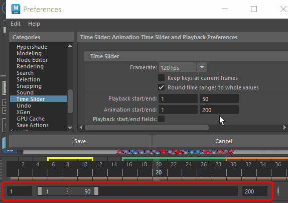

タイム スライダ(Time Slider)プリファレンス
プリファレンス(Preferences)ウィンドウタイム スライダ(Time Slider)カテゴリでは、以下のプリファレンスを設定できます。
出荷時の既定の設定に戻すには、このウィンドウで、編集 > 既定設定の復元(Edit > Restore Default Settings)を選択します。これにより、プリファレンス(Preferences)ウィンドウ内のすべてのカテゴリのプリファレンスがリセットされることに注意してください。
注: 選択したタイム スライダ(Time Slider)カテゴリを使用してプリファレンス(Preferences)ウィンドウを開くには、Maya ウィンドウの右下コーナーにあるアニメーション プリファレンス(Animation Preferences)アイコン をクリックします。
フレームレート(Framerate)
現在のシーンのフレーム レートを設定します。
フレームの選択肢は 2 fps、3 fps、4 fps、5 fps、6 fps、8 fps、10 fps、12 fps、15 fps、16 fps、20 fps、23.976 fps、24 fps (フィルム)、25 fps (PAL)、29.97 fps、29.97 df (ドロップ フレーム)、30 fps、40 fps、47.952 fps、48 fps (表示)、50 fps (PAL フィールド)、59.94 fps、60 fps (NTSC フィールド)、75 fps、80 fps, 100 fps、119.88 fps、120 fps、125 fps、150 fps、200 fps、240 fps、250 fps、300 fps、375 fps、400 fps、500 fps、600 fps、750 fps、1200 fps、1500 fps、2000 fps、3000 fps、6000 fps、44 100 fps、48 000 fps です。
現在のフレームでキーを維持(Keep Keys at Current Frames)
既定では、現在の時間単位を変更すると、再生タイミングを維持する形で既存のすべてのキーに設定されている時間が変更されます。たとえばフレーム 12film に設定されたキーは、現在の時間単位が NTSC に変更されると、同じ 0.5 秒のキーを表すフレーム 15ntsc に変更されます。このオプションをオンにすると、元の 12film のキーは 12ntsc になります。このオプションの既定の設定はオフです。上記の現在の時間(Time)単位が変更されると、このオプションはオンになります。
タイム レンジを整数値に丸める(Round time ranges to whole values)
フレーム レートが変更された場合でもフレーム値を整数に維持するには、この設定を有効にします。Maya でフレーム レートを変更すると、現在のフレーム、フレーム レンジ、およびアニメーション範囲の数値が小数値に変換されることがあります。
既定ではこのオプションはオンになっています。フレーム レートを変更した後でフレームの数値を正確な値(24.80 など)にする場合は、このオプションをオフにします。
再生開始/終了(Playback start/end)
再生範囲の開始時間と終了時間を指定します。再生の開始時間と終了時間により、タイム スライダ(Time Slider)の再生範囲が指定されます。再生範囲は通常はアニメーション範囲内です。時間単位も指定することができます。「アニメーション プリファレンスを編集する」を参照してください。
アニメーション開始/終了(Animation start/end)
アニメーション範囲の開始時間と終了時間を指定します。アニメーションの開始時間と終了時間により、タイム スライダの範囲が指定されます。再生範囲は常にアニメーション範囲内にあるため、アニメーションの開始および終了時間を変更すると再生の開始および終了時間も変更されることになります。アニメーション開始時間の既定値は 1.00 です。アニメーション終了時間の既定値は 48.00 です。時間単位も指定することができます。「アニメーション プリファレンスを編集する」を参照してください。

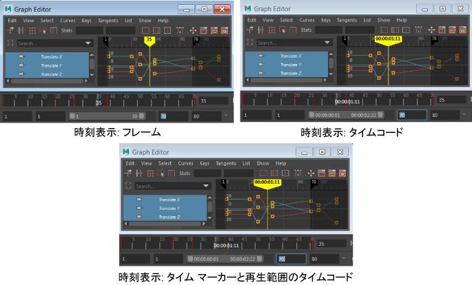

時刻表示(Time Display)
タイム マーカーに時間情報が表示される形式を選択します。
  • フレーム(Frames): すべてのタイム ルーラー、現在のタイム マーカー、および時間の表示や承諾を行う入力フィールドにフレームを表示します。
  • タイムコード(Timecode): すべてのタイム ルーラー、現在のタイム マーカー、および時間の表示や承諾を行う入力フィールドにビデオ標準タイムコードを表示します。
  • タイムマーカーのタイムコードとフレーム(Timecode and frames on Time Marker): タイム ルーラーにフレームが表示されている場合に、タイムマーカーにビデオ標準タイムコードを表示します。これは、タイム スライダ(Time Slider)プリファレンスタイム スライダ(Time Slider)オプションでタイムコード(Timecode)が設定されている場合に表示される凡例です。
注: アスタリスク "*" は、タイム スライダ(Time Slider)上の、小数第 2 位に四捨五入された任意の数字の横に表示され、この値が近似値であることを示します。この動作は、タイム コードとフレームを切り替えた場合、またはタイム スライダ(Time Slider)プリファレンスフレーム全体にスナップ(Snap to Whole Frames)オプションが無効な場合に発生することがあります。
