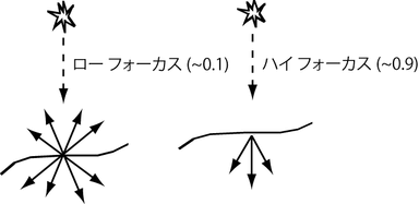

半透明の焦点(Translucence Focus)
半透明の焦点(Translucence Focus)値は、ライトの方向に応じてどのくらいライトが拡散するかコントロールします。
たとえば、ワックス紙や蒸気のような、ほとんどのライトがライトの方向に対して小さな角度で拡散される、非常に薄いマテリアルに対しては、高い値を使用します。背後にあるライト ソースから直接ライトを受けるとき、オブジェクトは最も明るく見えます。
注:
スポット ライトが半透明のマテリアルのあるオブジェクトを照らすのに使用されると、半透明の焦点(Translucence Focus)の値を小さくしても、ライトは、ライトが影響する円錐を越えて拡散しません。
葉のような項目には中程度の焦点を使用します。葉は背後からライトを受けると光りますが、前面からライトを受けると白っぽくなりません。
ワックスのような厚いオブジェクトには、低い焦点値を使用します。付加したライトを補正して白っぽくなるのを防ぐには、拡散値を低くしたり全体のカラーを低く(これは周囲のライトにも影響します)したりします。
