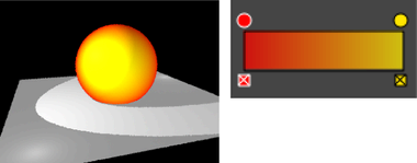

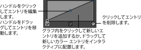

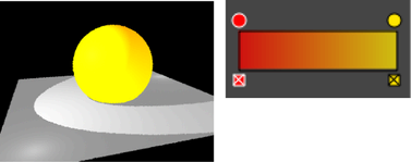

カラー エントリごとにランプの上には円形のカラー ハンドルが、下には正方形のカラー アイコンが表示されます。アクティブなカラーは、そのカラー ハンドルとカラー アイコンの回りに白い境界が表示されます。
カラー エントリを追加してランプをカスタマイズする方法の詳細については、「ランプを使用してアトリビュートを設定する」を参照してください。

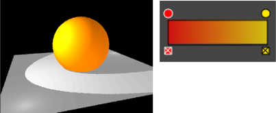

補間 > リニア(Interpolation > Linear)を使用すると、通常の均等拡散の場合の減衰と同じ結果になります。補間 > スムーズ(Interpolation > Smooth)を使用すると、直線的なシェーディング ノイズを消すことができます。

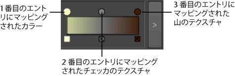

次の例を検討します。3 つのエントリがランプに組み入れられています。1 番目はカラー エントリ、2 番目はチェッカのテクスチャ、および 3 番目は山のテクスチャです。
レンダリング結果は、黄色いカラーから、チェッカのテクスチャ、山のテクスチャへ移行する(ランピングする)サーフェス カラーを示しています。

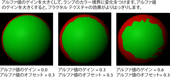

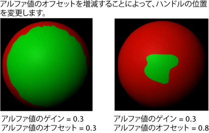

ランプ インデックスの位置をテクスチャにマッピングする
ランプ インデックスの位置をテクスチャにマッピングして、興味深い効果を得ることができます。このテクニックを使用すると、ランプのカラー境界内に変化をつけることができます。たとえば、ノイズ テクスチャを使用して、2 つのカラーの間の境界をぼやけた、ノイズのようなパターンにすることができます。あるいは、自然に見える水彩画、またはグラディエントを一部分はぼやかし一部分はシャープにするなど、複雑な効果を作成するためにこの設定で実験することができます。
ランプの上にあるハンドルをクリックして選択します。アトリビュート エディタ(Attribute Editor)(またはランプ エディタ(Ramp Editor))にある選択した位置(Selected Position)アトリビュートを右クリックし、新規テクスチャの作成(Create New Texture)を選択してテクスチャをマッピングします。

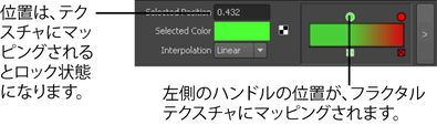

テクスチャをハンドルの位置にマッピングした後、位置フィールドはロック状態になります(テキスト フィールドは黄色に表示される)。ここで、この位置は、選択したテクスチャによって完全に定義されました。
ハンドルの位置を変更するには、アトリビュート エディタ(Attribute Editor)でテクスチャのカラー バランス(Color Balance)セクションを展開します。アルファ値のオフセット(Alpha Offset)値を増減します。
テクスチャの効果を変更するには、アルファ値のゲイン(Alpha Gain)値を増減します。
さらに興味深い効果を得るには、アトリビュート エディタ(Attribute Editor)でランプの補間方法も変更することができます。詳細については、「補間(Interpolation)」を参照してください。

次の例を検討します。2 つのカラー エントリがランプに組み入れられています。1 つ目のカラー エントリは、フラクタル テクスチャにマッピングされた位置を備えています。
