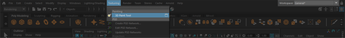

  2. シェーディング(Rendering > Shading)メニュー セットで、テクスチャリング > 3D ペイント ツールライティング/シェーディング > 3D ペイント ツール > (Lighting/Shading > 3D Paint Tool) を選択してツールを起動し、ツール設定(Tool Settings)エディタを開きます。詳細については、「3D ペイント ツール(3D Paint Tool)の設定」を参照してください。Screencapture of the 3d paint tool in the Maya toolbar.
    ヒント: ペイント時に予想通りの結果が確実に得られるようにするには、ペイントを開始する前に、ツール設定をリセットすることをお勧めします。これを実行するには、ツールのリセット(Reset Tool)をクリックします。
