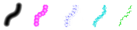

アーティザン(Artisan)ブラシでは、ブラシ プロファイル(またはシェイプ)を定義するためにグレースケール イメージが使用されます。40 種類の定義済みブラシ シェイプから選択することも、Maya Creative でサポートされているイメージ フォーマットを使用して、独自のシェイプを作成することもできます。アーティザン(Artisan) ブラシを使用して、テクスチャのペイント、消去、およびクローンが可能です。「アーティザン(Artisan)」も参照してください。

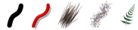

ペイント エフェクト(Paint Effects)ブラシはアトリビュート設定を組み合わせることにより定義されるもので、ペンやパステル、油彩、鉛筆などシンプルなブラシにすることも、花や羽毛、ヘア、火など、最終的な外観が得られるまでの成長をシミュレートすることもできます。ペイントに使用する既定のペイント(Paint)ブラシ、塗り付け(Smear)ブラシ、またはブラー(Blur)ブラシを選択するか、またはコンテンツ ブラウザ(Content Browser)やシェルフからプリセット ブラシを選択できます。
