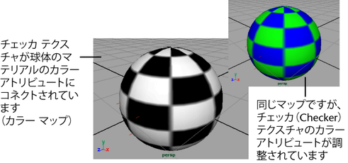

たとえば、カラー マップを適用したオブジェクトのマテリアルのカラー(Color)アトリビュートに Maya Creative の 2D 白黒チェッカ(Checker)テクスチャを接続する場合は、テクスチャのチェッカ パターンに従って、オブジェクトの黒になる部分と白になる部分が決まります(テクスチャのカラー アトリビュートを調整した場合は、他の配色になります)。

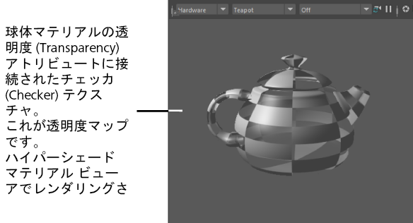

透明度マップを適用した透明度(Transparency)アトリビュートに、白黒のチェッカ(Checker)テクスチャを接続する場合は、チェッカのパターンに従って、オブジェクトの不透明な部分と透明な部分が決まります。

カラー マップ
オブジェクトのマテリアルのカラー(Color)アトリビュートにテクスチャをマッピングすると、オブジェクトのカラーを記述するカラー マップが作成されます。

透明度マップ
オブジェクトのマテリアルの透明度(Transparency)アトリビュートにテクスチャをマッピングすると、透明度マップが作成され、オブジェクトの不透明、半透明、透明にする部分を決めることができます。
透明度を扱う方法については、「共通のサーフェス マテリアル アトリビュート」を参照してください。
