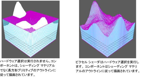

NormalView_Selection のテクニックは、ディスプレイスされたコンポーネントでハードウェア選択を実行する方法と、マテリアルではない項目(ワイヤフレームや選択されたエッジ/頂点など)をそのディスプレイスされた位置でレンダリングする方法を示します。
ハードウェア選択により、テッセレーションされたジオメトリを選択することができます。さらに、ワイヤフレームやコンポーネントは、ビューポートのシェーディング マテリアルと同じ輪郭を描画します。このテクニックには、7 つの異なるパスがあります。
このテクニックを定義する前に、#include 命令を使って以下の 4 つのシェーダをロードします。#include 命令により、異なるアプリケーション間で同じ GLSL フラグメントを共有することができます。また、個別のシェーダ コード ファイルとして保持できるため、1 つの .ogsfx ファイルにすべてを統合する必要はありません。
GS_FatLine.ogsfh:線分を長方形に変換するジオメトリ シェーダで、レンダリングする線を太く描画することができます(たとえば、事前選択されたハイライト エッジをアクティブになっていないエッジよりも太く表示できます)。
GS_FatPoint.ogsfh:点を四角形に変換するジオメトリ シェーダで、レンダリング する点を大きく描画することができます(たとえば、頂点が単一のピクセルではなく正方形でレンダリングされます)。
PS_SolidColor.ogsfh:ソリッド カラーで描画するピクセル シェーダです。
PS_HWSelection.ogsfh:ハードウェア選択が行われているときにコンポーネントをレンダリングするピクセル シェーダで、それぞれのコンポーネントはオブジェクト ID またはコンポーネント ID を使って計算された異なるソリッド カラーでレンダリングされます。
ビューポートでの描画には最初の 4 つのパスが使われます。つまり、PS_Normal および PS_SolidColor ピクセル シェーダが使われます。
Pass pNonMaterialItems: ワイヤフレームや頂点などのコンポーネントをレンダリングします。コンポーネントはソリッド カラーでレンダリングされます。たとえば、アクティブになっていないオブジェクトのエッジは青、アクティブなオブジェクトのエッジは明るい緑になります。
Pass pNonMaterialItemsFatLine: GS_FatLine ジオメトリ シェーダを使って線をレンダリングします。
Pass pNonMaterialItemsFatPoint: GS_Point ジオメトリ シェーダを使って点をレンダリングします。
最後の 3 つは、ハードウェア選択が行われているときにコンポーネントをレンダリングするのに使われます。つまり、PS_HWSelection ピクセル シェーダが使われます。PS_SolidColor ピクセル シェーダは使用されません。これらのパスがビューポートでの描画に使われないためです。
選択されたオブジェクトの識別には、プリミティブ ID (たとえば、頂点 ID)を使って色を生成します。オフスクリーン バッファを使ってこれらの計算されたカラーを格納し、マウスで何が選択されたかを Maya に伝えます。
