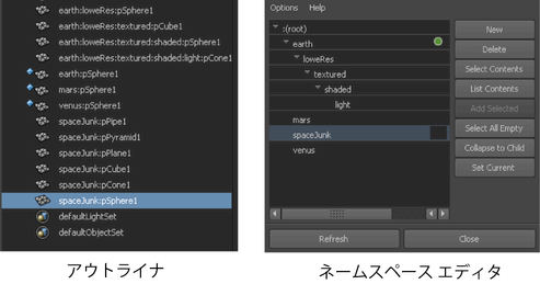

ネームスペース エディタ(Namespace Editor)を使ってネームスペースを除去する
  1. ネームスペースを使用するオブジェクト/ノードを選択して、ノードのネームスペースを決定します。
    オブジェクト/ノードのネームスペースがチャネル ボックス(Channel Box)とアウトライナ(Outliner)にハイライト表示されます。たとえば、ネームスペースを割り当てたオブジェクトの名前は次のように表示されます。
    spaceJunk:pSphere1
  2. ネームスペース エディタ(Namespace Editor)で除去するネームスペースを選択します。

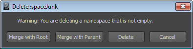

  3. 削除(Delete)ボタンをクリックします。
    除去するネームスペースにノードが含まれている場合は削除:(Delete:)ネームスペース ウィンドウが表示されます。
  4. 削除:(Delete:)ネームスペース ウィンドウで、次のいずれかをクリックします。
    • ルートとマージする(Merge with Root)は、ネームスペースをマージし、削除したネームスペースに含まれていたノードをルート ネームスペースに移動します。
    • ペアレントとマージする(Merge with Parent)は、ネームスペースをマージし、削除したネームスペースに含まれていたノードを直接の親ネームスペースに移動します。
    • 削除(Delete)は、ネームスペースとネームスペースに含まれているノードを削除します。
