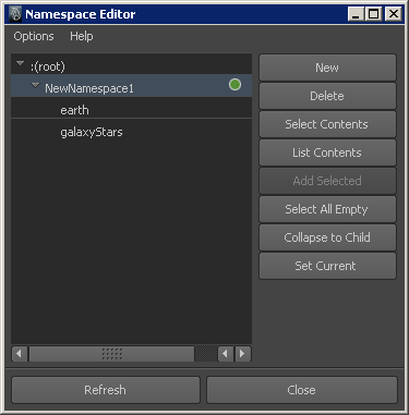

ネームスペース エディタ(Namespace Editor)を使用してネームスペースを作成する
ネームスペース エディタ(Namespace Editor)を使用してネームスペースを作成するには
  1. ウィンドウ > 一般エディタ > ネームスペース エディタ(Window > General Editors > Namespace Editor)を選択してネームスペース エディタ(Namespace Editor)を開きます。
    ネームスペース エディタが表示されます。
  2. 新規(New)をクリックします。
    Maya でネームスペースが新規作成されます。
  3. 新しいネームスペースの名前を変更するには、ダブルクリックします。
    ネームスペースの名前変更(Rename Namespace)ウィンドウが表示されます。
  4. ネームスペースの名前変更ウィンドウで新しい名前を入力してから OK をクリックします。

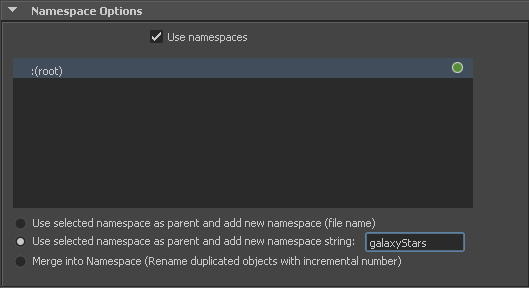

参照中または読み込み中にネームスペースを作成する
ファイル リファレンスの作成やファイルの読み込み時に、参照または読み込むオブジェクトが使用するネームスペースを作成できます。
注: リファレンス オプション(Reference Options)ウィンドウと読み込みオプション(Import Options)ウィンドウでは、同じ設定を使用してネームスペースを作成します。この手順は、リファレンス オプション(Reference Options)ウィンドウではなく読み込みオプション(Import Options)ウィンドウを参照してファイルを読み込む際にネームスペースを作成するために利用できます。
ファイルの参照またはインポート中にネームスペースを作成するには
  1. 親ファイルでファイル > リファレンスの作成(File > Create Reference) を選択します。
    リファレンス オプション(Reference Options)ウィンドウが表示されます。
  2. ネームスペース オプション(Namespace Options)でネームスペースの使用(Use namespaces)をオンにします
  3. 以下の 1 つを選択し、ネームスペースの生成方法を指定します。
    • 選択したネームスペースをペアレントとして使用し、新しいネームスペース(ファイル名)を追加(Use selected namespace as parent and add new namespace (file name)): ファイル名を使用してネームスペースに接頭辞を付けます。
    • 選択したネームスペースをペアレントとして使用し、次の新しいネームスペース文字列を追加(Use selected namespace as parent and add new namespace string): テキスト文字列を使用してネームスペースに接頭辞を付けます。表示されるフィールドに文字列を入力します。
    • 選択したネームスペースにマージして一致する受信オブジェクトの名前を変更(Merge into selected namespace and rename incoming objects that match): オブジェクトのネームスペースを既存のネームスペースとマージします。
      重複したネームスペースが発生すると、それらのネームスペースがマージされ、重複したオブジェクト名に番号を使用して増分的に接尾辞が付けられます。参照されたオブジェクトまたは読み込まれたオブジェクトに同じ名前が付いているたびに新たなネームスペースが累積することを防ぐには、このオプションを使用します。
  4. ネームスペースのファイル名ではなく、一意の名前やテキスト文字列を指定する場合は、新規ネームスペースの文字列(New Namespace String)を選択してから、表示フィールドに文字列を入力します。
  5. リファレンスをクリックします。
    ファイル ブラウザが表示されます。
  6. 参照するファイルへナビゲートし、リファレンス(Reference)をクリックします。
    ファイルは親シーンによって参照されます。アウトライナ(Outliner)を開くと、すべてのリファレンス元のオブジェクト名にリファレンス元のファイル名かネームスペース文字列のどちらかが接頭辞として付属しています。
