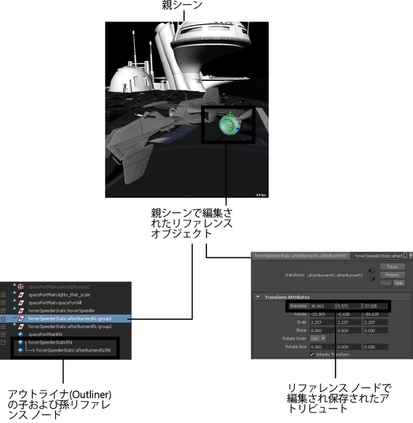

親シーンでリファレンス ファイルのオブジェクトが修正されると、編集は記録され、リファレンス ノードに保存されます。 リファレンス ノードは、参照する子シーンのリファレンス ファイルごとに親シーン ファイルに作成されます。 アウトライナ(Outliner)では、リファレンス ノードは アイコンによって示されます。
親シーンで作られたリファレンスの編集は、元の子シーン ファイルには伝わらないため子シーン ファイルは未修正のままです。 たとえば、親シーンに参照されるツリーは、オリジナルのツリーのリファレンス ファイルに影響を与えることなく、スケールおよび再配置できます。 移動およびスケールのアトリビュートは親シーン内のリファレンス ノードに格納されるため、スケールおよび再配置の結果は親シーンでのみ表示されます。
リファレンス ノードをアトリビュートの保存領域と考えて、親シーンから参照したファイルに対して発生した、アトリビュートへの変更、ディペンデンシー グラフの接続、および DAG 階層の変更のトラックを保持することができます。 リファレンス ノードでは、ファイル リファレンス階層でその上位にあるリファレンスへの編集は保存されません。 たとえば、子リファレンスを編集した場合、編集はその孫ファイルのどのリファレンス ノードにも記録されません。

リファレンス ファイルに行われた編集は、アウトライナ(Outliner)でリファレンス ノードを右クリックして、表示されるメニューからリファレンス > 編集のリスト(Reference > List Edits)を選択して確認することができます。
