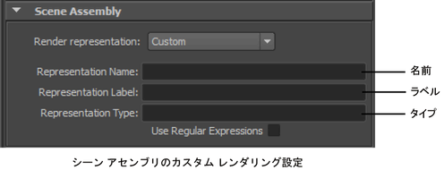

リプリゼンテーションのレンダー(Render representation)リストからカスタム(Custom)を選択すると、レンダー設定(Render Settings)ウィンドウにリプリゼンテーション名(Representation Name)、リプリゼンテーション ラベル(Representation Label)、リプリゼンテーション タイプ(Representation Type)のフィールドが表示されます。これらのフィールドに文字列値を入力して、Maya がレンダー時にリプリゼンテーションを検索、アクティブ化、レンダーするために使用するフィルタを作成することができます。
カスタム(Custom) リプリゼンテーションのレンダー(Render representation)の文字列 対応するリプリゼンテーション アトリビュート(Representation Attributes)の文字列
リプリゼンテーション名(Representation Name) 名前(Name)
リプリゼンテーション ラベル(Representation Label) ラベル(Label)
リプリゼンテーション タイプ(Representation Type) タイプ(Type)
