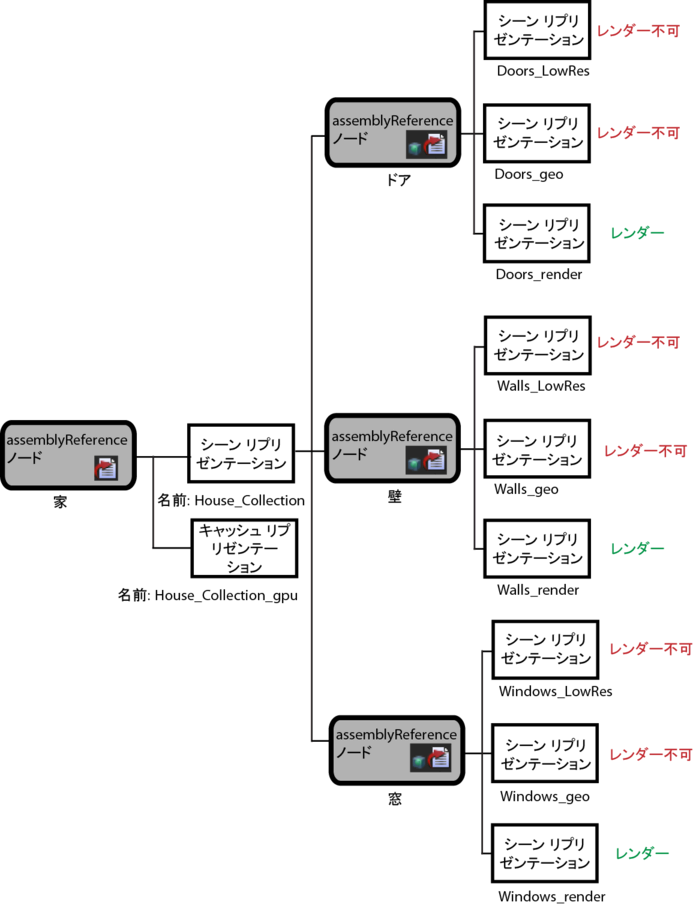

正規表現の例
このセクションでは、_Collection または _render が名前に付加されたリプリゼンテーションがレンダー時にアクティブにされレンダーされるように指定するために使用される正規表現の例を示します。アセンブリ リファレンス階層のシーン リプリゼンテーションには複数のバージョンのアセットが含まれています。_render が名前に付加されたシーン リプリゼンテーションのみに、最終的なレンダーの適切なジオメトリとシェーディング マテリアルが含まれます。次の図は、アセンブリ リファレンス構造を示しています。
次のエクスプレッションを使用すると、リプリゼンテーション名に _render サフィックスを含む _Collections アセンブリ リファレンス階層に属するリプリゼンテーション(アセット)がレンダー時にレンダーされるように指定することができます。
.*_Collection|.*_render
上記の説明:
.*_Collection は、存在する場合、名前の末尾が _Collection のリプリゼンテーションがレンダー時にアクティブになることを指定しています。
| は「または」を指定しています。
.*_render は、存在する場合、名前の末尾が _render のリプリゼンテーションがレンダー時にアクティブになることを指定しています。
