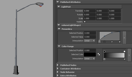

パブリッシュされたアトリビュートは、アトリビュート エディタ(Attribute Editor)のパブリッシュされたアトリビュート(Published Attributes)セクションまたはチャネル ボックス(Channel Box)の上部のパブリッシュ先のアセットに表示されます。

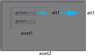

    選択したオブジェクトがアセットの階層に格納されている場合、その上位にあるすべてのアセットがメニューに表示されます。ただし、アトリビュートが中間レベルのアセットにもパブリッシュされている場合、そのアトリビュートは上位レベルのアセットにのみパブリッシュできます。
    たとえば、次の場合、pCylinder1 の att1 は asset1 にパブリッシュされているため、asset2 にパブリッシュできます。逆に、pSphere1 のアトリビュートは asset2 にはパブリッシュできません。
