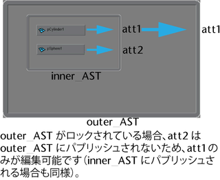

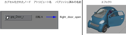

ノード アトリビュートをアセットにパブリッシュすると、そのアトリビュートはアセット レベルで表示されるようになります。パブリッシュ済みアトリビュートは、次の 3 つの要素で構成されます。
対応するカプセル化したアトリビュートの値を直接変更しているかのように、パブリッシュされたアトリビュートを変更できます。この機能を利用して以下の処理を行うことができます。
パブリッシュ済みのアトリビュートは、アセットのインタフェースを構成し、アセットがロックされている場合でも編集できます。したがって、一連のアトリビュートをパブリッシュしてからアセットをロックすると、パブリッシュ済みの特定のアトリビュートを通してしかアセットの内容を操作できなくなります。
アセットにパブリッシュ済みの名前が存在するが、内部ノード アトリビュートに接続されていない場合は、パブリッシュ済みの名前はバインドされません。バインドされていないアトリビュートを修正しても、アセットの内容には影響しません。パブリッシュ済みの名前へのアトリビュートのバインドとバインド解除は、アセット エディタ(Asset Editor)で行うことができます。

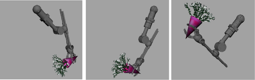

たとえば、花束のファイルを参照して、親ファイルの腕にペアレント化する場合を考えます。

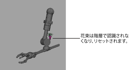

花束ファイルの階層または名前を変更すると、親ファイルでは DAG パスが変更されるため、腕と花束のリレーションシップを維持することはできません。結果として、すべてのリレーションシップ データは失われ、花束の位置は原点に戻ります。
この問題を回避するには、花束をアセットにカプセル化して、子アンカーとして bouquet_GRP をパブリッシュします。これで、花束の名前と構造を変更しても、腕へのリレーションシップに影響しなくなります。
