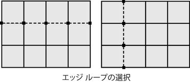

エッジ ループは、複数のポリゴン エッジを共有する頂点によって連続して繋がったパスです。たとえば、球上の 1 つの水平エッジが選択されている場合、ループを選択すると、球の同一緯度線のすべての水平エッジが選択されます。「エッジ ループを選択する」を参照してください。

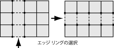

エッジ リングは、複数のポリゴン エッジを共有するフェースによって連続して繋がったパスです。たとえば、球上の 1 つの垂直エッジが選択されている場合、リングを選択すると、選択したエッジの対向側のエッジが順々に選択されることにより、球の同一緯度線のすべての垂直エッジが選択されます。「エッジ リングを選択する」を参照してください。

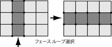

フェース ループは、複数のポリゴン エッジの共有する頂点によって連続して繋がったパスです。 たとえば、球上の 1 つのフェースが選択されている場合、ループを選択すると、そのフェースに隣接するフェースが順々に選択されることにより、球の同一緯度線または経度線上にあるすべてのフェースが選択されます。「フェース ループを選択する」を参照してください。

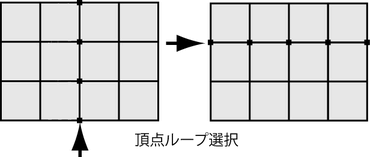

頂点ループとは、共有エッジによって連続して接続された頂点のパスです。 たとえば、球上の 1 つの頂点を選択した場合、ループを選択すると、選択したフェースに隣接する頂点を順に選択することにより、球の同一緯度線または経度線上にあるすべての頂点が選択されます。「頂点ループを選択する」を参照してください。
