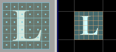

集合的に(Collectively)を選択して、選択したフェースすべてについて、集合的に UV を正規化します。つまり、選択したフェースすべてのテクスチャ座標は、0 ~ 1 のテクスチャ空間に「集合的に」フィットします。これが既定の設定です。

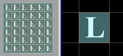

各フェース単位に(Each face separately)を選択して、選択した各フェースの UV を個別に正規化します。つまり、選択した各フェースのテクスチャ座標が 0 ~ 1 の境界内にフィットするようになります。

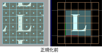

テクスチャ座標を正規化するときに、選択したフェースの UV がスケールされます。アスペクト比の保持(Preserve Aspect Ratio)をオンに設定すると、U 軸と V 軸に沿って均等にスケールされます。オフに設定すると、U 軸と V 軸について異なってスケールされます。
