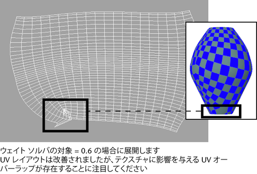

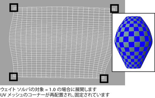

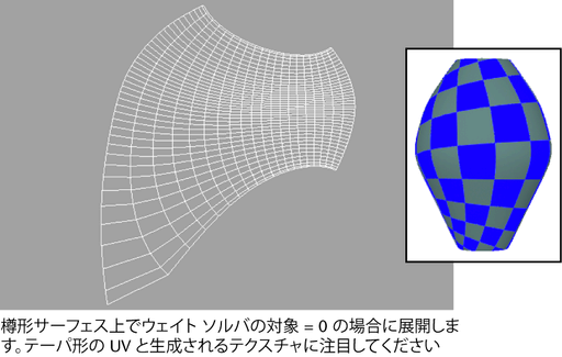

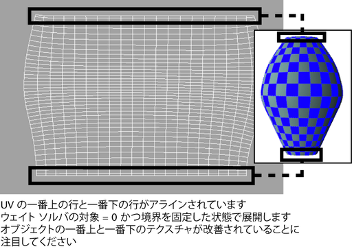

次の例は、UV の固定および位置合わせと組み合わせて UV の展開オプション(Unfold UVs options)のウェイト ソルバの対象オプションを変更すると、展開された UV レイアウトおよびその結果生じるテクスチャ マッピングをどのようにコントロールできるかを示しています。
注: この例では、旧式(Legacy)の展開アルゴリズムを使用します。「UV の展開オプション(Unfold UVs options)」を参照してください。
