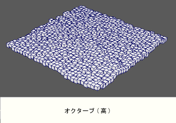

オクターブ(Octaves)
ノイズ オクターブの数を設定します。値が大きいほど、より詳細なノイズが生成されます。
持続性(Persistence)
- 各ノイズ オクターブの強さです。値が大きいほど、ノイズはランダムになります。

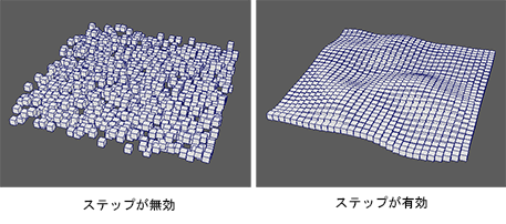

ステップの有効化(Enable Step)
ステップ数(Step Amount)にポイント ID を乗算して、各サンプルのノイズ/三角関数のサンプルを時間に沿ってオフセットします。各ポイントに一意の時間オフセットを指定する場合は、これをオンにします。乱気流エフェクトを生成する場合は、これをオフにします。
ステップ数(Step Amount)
ステップ(Step)がオンの場合に各ポイント ID に適用する乗数です。値を低くするとすべてのオブジェクトが似たアニメーションになり、値を大きくすると違いが大きくなります。
