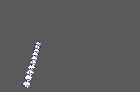

MASH ネットワークを複製すると、レプリカントで変換が行えます。
レプリケータ
レプリカント(Replicants)
- MASH ネットワークを複製する回数を指定します。
トランスフォーム スペース(Transformation Space)
オフセット位置 X (Offset Position X)、オフセット位置 Y (Offset Position Y)、オフセット位置 Z (Offset Position Z)
- レプリカント間の間隔を指定します。
