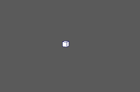

既存のアニメーションにスプリングを追加します。このためには、アニメート化された MASH ノード入力が必要です。
MASH スプリング
