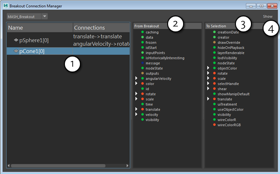

断面接続マネージャ(Breakout Connection Manager)では、シーン内の MASH ネットワークとオブジェクト間のすべての断面接続を管理できます。このマネージャには、断面(Breakout)ノードのアトリビュート エディタ(Attribute Editor )タブからアクセスできます。
1 - 接続の概要 この断面(Breakout)ノードとの既存の接続が表示されます。ここでオブジェクトを選択して、右側のパネルで新しい接続を作成することもできます。
右クリックしてメニューを開き、接続の解除、オブジェクトの削除、ID の変更、空のグループの作成を行うことができます。
2 - 断面から(From Breakout) MASH ネットワークのアトリビュートが表示されます。ここでアトリビュートを選択してから、選択項目(To Selection)でアトリビュートを選択して、新しい接続が作成できます。
3 - 選択項目(To Selection) 選択したオブジェクトのアトリビュートが表示されます。新しい接続を作成するには、断面から(From Breakout)セクションでオブジェクトを選択した後、ここでアトリビュートを選択します。
4 - 表示(Show) 選択項目(To Selection)セクションに表示されるアトリビュートをフィルタ処理します。
