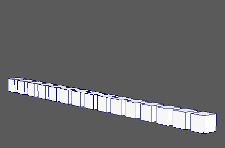

オブジェクトのアニメーションを継承し、それを時間でオフセットできます。
MASH 遅延
遅延モード(Delay Mode)
- 遅延方法を設定します。次のオプションがあります。
- 法線(Normal): ネットワーク内の接続されたノードのエフェクトをオブジェクト インスタンスごとに遅らせます。
- リーダーに従う(Follow the leader): リーダー オブジェクトの遅延に従うオブジェクト インスタンスを設定します。
時間ステップ(Time Step)
- 遅延の合計時間(フレーム単位)をコントロールします。
時間の変化(Time Variance)
- オブジェクトの時間ステップに追加されるランダム化の量をオブジェクトベースでコントロールします。
時間オフセット(Time Offset)
- 時間ステップの後方へのオフセットです。
遅延位置(Delay Position)、遅延回転(Delay Rotation)、遅延のスケール(Delay Scale)
- 遅延させるチャネルを指定します。
