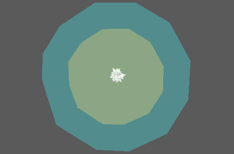

表示タイプ(Display Type)
- ビューポートの表示がなにを表すかを指定します。次のオプションがあります。
- 法線(Normal): 位置合わせゾーン(Alignment Zone) (緑)および分離ゾーン(Separation Zone) (青)を表示
