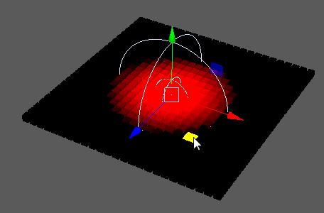

そのシェイプの入力オブジェクトを使用して、減衰ボリュームを作成してコントロールします。
注: ウェイター(Waiter)のノードを追加(Add Node)フィールドを使用した手動作成には、減衰ノードは使用できません。代わりに、アトリビュート エディタ(Attribute Editor)で該当するノードの減衰オブジェクト(Falloff Object)セクションを使用して作成できます。
