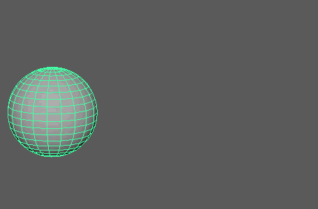

移動したときにメッシュ上のポイントが振れるようになります。ただし、通常のジグル デフォーマ(Jiggle Deformer)とは異なり、このジグルは MASH の減衰オブジェクトやマップなどと相互作用できます。これを使用するのに MASH のネットワークは必要ありません。
- ダンピング(Damping)
- 震動のばね反応性を弱めます。値が高いほど、ばね反応性(振動周波数)が減少します。
- 固さ(Stiffness)
- ジグルの剛性を設定します。値が高いほど、弾性(振動の距離)が減少します。
- 一方向のジグル(Directional Jiggle)
- 移動方向に沿ってジグルをさらに伸長させます。
- 法線の強さ(Normal Strength)
- ジグリングするポイントがサーフェスの法線方向にバイアスする厳密さを決定します。値が高いほど、ポイントの動きは法線に沿うようになります。
- 最高速度(Max Velocity)
- ジグリング中にポイントが移動する最大速度を決定します。
