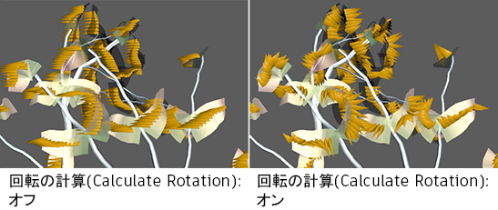

回転の計算(Calculate Rotation)
ペイント エフェクト ストローク(Paint Effects Strokes)および指定されたアップ ベクトル(Up Vector)に従って回転します。木の葉をカスタマイズするような場合に便利です。

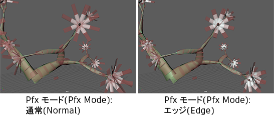

Pfx モード(Pfx Mode)
選択したペイント エフェクト ストローク(Paint Effects Strokes)に従います。次のオプションがあります。
- 通常(Normal):各ストロークの各頂点を基準としてポイントを配置します。
- 最後のポイントをスキップ(Skip last point):通常(Normal)と同じですが、各カーブに配置された最後のポイントは無視されます。ペイント エフェクト(Paint Effects)を適用した植物の新しい葉をインスタンス化する場合に便利です。
- エッジ(Edge):ポイントを各エッジからストロークのローカル Z 軸方向に 0.5 だけオフセットした位置に配置します。
