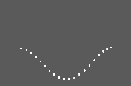

シンメトリの線全体に MASH ネットワークを反映します。参照ポイントとして機能する mirrorPlane オブジェクトを自動的に作成します。
シンメトリ
配置
- シンメトリの線を定義します。次のオプションがあります。
- ミラー平面(Mirror Plane): mirrorPlane をミラーする参照ポイントとして使用します。
- バウンディング ボックス +(Bounding Box +): MASH ネットワークの正のバウンドを使用します。
- バウンディング ボックス -(Bounding Box -): MASH ネットワークの負のバウンドを使用します。
