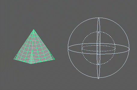

接続したメッシュを同一メッシュの別のバージョンにブレンドします。しかし、通常のブレンド デフォーマ(Blend Deformer)とは異なり、このブレンドは MASH の減衰オブジェクト、マップなどと相互に作用できます。MASH ネットワークを使用する必要はありません。
ブレンド デフォーマ
接続
- メッシュ ブレンド(Blend Mesh)
- 現在のメッシュのブレンド先を表示します。選択したメッシュを割り当てるには、このフィールドに選択したメッシュを中マウス ボタンでドラッグ アンド ドロップするか、フィールドを右クリックして接続(Connect)をクリックします。
注: メッシュ ブレンド(Blend Mesh)として使用するメッシュは、ブレンド先のメッシュと頂点の配置が同じである必要があります。
- ガイド カーブ(Guide Curve)
- ブレンド中にオブジェクトが追従するカーブを表示します。選択したカーブを割り当てるには、このフィールドに選択したメッシュを中マウス ボタンでドラッグ アンド ドロップするか、フィールドを右クリックして接続(Connect)をクリックします。
- ブレンド値(Blend Value)
- ソース オブジェクトとエンド オブジェクトの間のブレンド レベルを決定します。
- 膨張(Inflate)
- メッシュの頂点を外側に拡大します。
- スムージングの反復(Smoothing Iterations)
- ソース シェイプとターゲット シェイプの間の全体的なスムージングを増加します。値を大きくすると、強さ(Strength)が 0 とフルの両方をブレンドしたシェイプが生成されます。
- 溶解(Melt)
- ブレンド中の頂点を無効にします。
