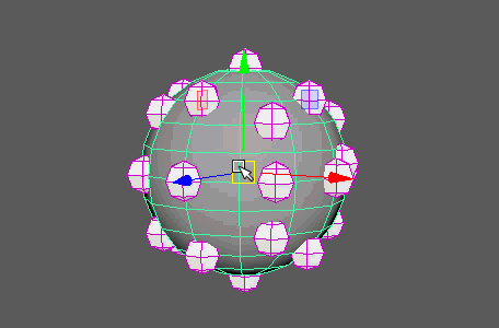

MASH ネットワークのポイントをポイント単位でオフセットします。
質量(Mass)
モード(Mode)
オフセットを適用する方法を指定します。次のオプションがあります。
- オフセット(Offset): 入力配列へのオフセット(Offsets)に追加します。
- 乗算(Multiply): 入力配列へのオフセット(Offsets)を乗算します。
- 上書き(Overwrite): 値は入力値に関係く設定されます。
- メッシュ上の最近接ポイント(Closest Point On Mesh): ポイントは、指定したメッシュ上の最近接スポットにオフセッされます。
- 時間による乗算(Multiply by Time): フレーム数でオフセット値を乗算し、入力配列に結果を追加します。
トランスフォーム スペース(Transformation Space)
トランスフォーム ポイントが、その共有するワールド(World)空間、あるいは個々のローカル(Local)空間に対して相対的であるかを決定します。
位置を有効化(Enable Position)、回転を有効化(Enable Rotation)、スケールを有効化(Enable Scale)、ID を有効化(Enable Id)
オフセット操作が影響するトランスフォームを決定します。
オフセット位置(Offset Position)、オフセット回転(Offset Rotation)、オフセットのスケール(Offset Scale)
各変換に適用するオフセット値を設定します。
クランプ(Clamps)(法線モードのみ)
ノードの出力の上限および下限を定義します。値が次の値よりも大きいまたは小さい場合は、それぞれのクランプ値が代わりに返されます。
下限(Low Clamp)
- クランプの下限を定義します。
上限(High Clamp)
- クランプの上限を定義します。
時間による乗算(Multiply By Time)
次のオプションは、モード(Mode)が時間による乗算(Multiply By Time)に設定されている場合にのみ効果があります。
開始フレーム(Start Frame)
- 時間による乗算(Multiply By Time)操作の開始フレームをオフセットします。
メッシュ上の最近接ポイント(Closest point on Mesh)
次のオプションは、モード(Mode)がメッシュ上の最近接ポイント(Closest point on Mesh)に設定されている場合にのみ効果があります。
入力メッシュ(Input Mesh)
- 入力として使用されている現在のメッシュを表示します。現在選択されているオブジェクトをフィールドに割り当てるには、中マウスボタンでオブジェクトをこのフィールドにドラッグするか、フィールドを右クリックして接続(Connect)をクリックします。
最近接ポイント モード(Closest Point Mode)
メッシュ上の最近接ポイント(Closest Point on Mesh)を選択すると、ネットワーク上のすべてのポイントが入力メッシュ(Input Mesh)上の最近接ポイントに移動します。レイ キャスト(Ray Cast)を選択すると、各ポイントからのレイがレイの方向(Ray Direction)に放射されて、レイが交差する入力メッシュ(Input Mesh)上のスポットにポイントが移動します(交点がある場合)。
最近接ポイント モード(Closest Point Mode)はレイ キャスト(Ray Cast)に設定されています。
レイがないときは非表示(Hide on Ray Miss)
- レイに入力メッシュ(Input Mesh)が含まれていないポイントを非表示にします。メッシュを減衰するオブジェクトをオフにする場合に便利です。
