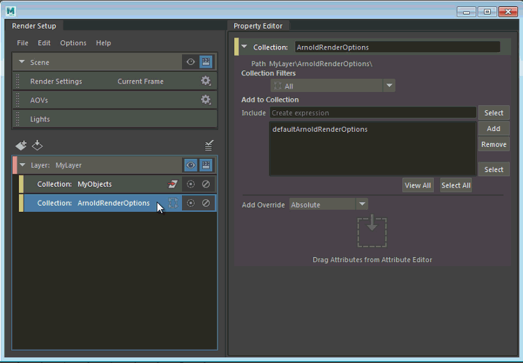

ワークフローの例: Arnold for Maya のレンダー設定(Render Settings)の大気(Atmosphere)アトリビュートのオーバーライド
Arnold for Maya のレンダー設定(Render Settings)の大気(Atmosphere)アトリビュートに aiFog を接続してシーンにフォグを追加した場合は、次の操作を実行して特定のレンダー レイヤのフォグを無効にすることができます。
  1. コレクションを作成して、defaultArnoldRenderOptions ノードに追加します。
    コレクションのフィルタ(Collection Filters)ドロップダウン リストですべて(All)を選択して、ノードが除外されないことを確認します。
  2. コレクションを右クリックし、接続のオーバーライドを作成(Create Connection Override)を選択します。
  3. プロパティ エディタ(Property Editor)defaultArnoldRenderOptions.atmosphere を入力して、作成(Create)をクリックします。
    レンダー レイヤ内でフォグを無効にするには、接続オーバーライドを接続されていない状態のままにします。
