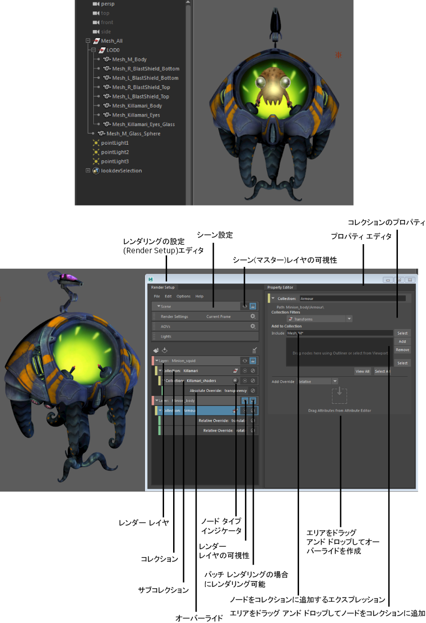

レンダーをセットアップするため、次の操作を実行できます。
ステータス ラインの をクリックして、レンダリングの設定(Render Setup)エディタを開きます。左側にレンダリングの設定(Render Setup)エディタ、右側にプロパティ エディタ(Property Editor)が表示された、レンダリングの設定(Render Setup)ワークスペース ウィンドウが表示されます。レンダリングの設定(Render Setup)エディタではレイヤ、コレクション、オーバーライドを作成できるのに対し、プロパティ エディタ(Property Editor)ではそれらの対応する値を設定できます。さらに、レンダリングの設定(Render Setup)エディタでは、シーン(Scene)タブを使用してシーン設定にアクセスできます。
レンダリング - 標準(Rendering - Standard)またはレンダリング - エキスパート(Rendering - Expert)ワークスペースを選択した場合、レンダリングの設定(Render Setup)プロパティ エディタ(Property Editor)ウィンドウが自動的にドッキングします。

この例では、最初のレイヤにイカのキャラクタが含まれているコレクションがあります。オーバーライドはシェーダの透明度アトリビュートに適用されるため、Killamari_shaders サブコレクションが自動的に作成されます。2 番目のレイヤには、Minion キャラクタのアーマーが含まれているコレクションがあり、相対オーバーライドが回転アトリビュートに適用され、別の相対オーバーライドが移動アトリビュートに適用されます。
