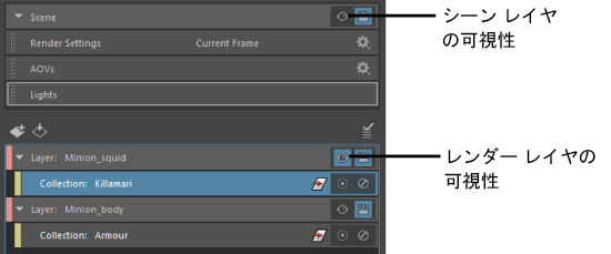

作成したレンダー レイヤでも、シーン レンダー レイヤでも、同時に 1 つのレンダー レイヤのみを表示できます。
そのレイヤを表示していなくても、レイヤのコレクションにオブジェクトを追加することができます。そのため、現在表示していないレイヤにオブジェクトを追加している可能性があります。
現在表示しているレイヤを識別するには、ハイライト表示された アイコンのあるレイヤを探します。シーン レイヤを表示している場合は、レンダリングの設定(Render Setup)エディタの上部にあるシーン(Scene)設定領域の がハイライト表示されます。
別のレンダー レイヤ、またはシーン レイヤに切り替えるには、レイヤの をクリックします。
